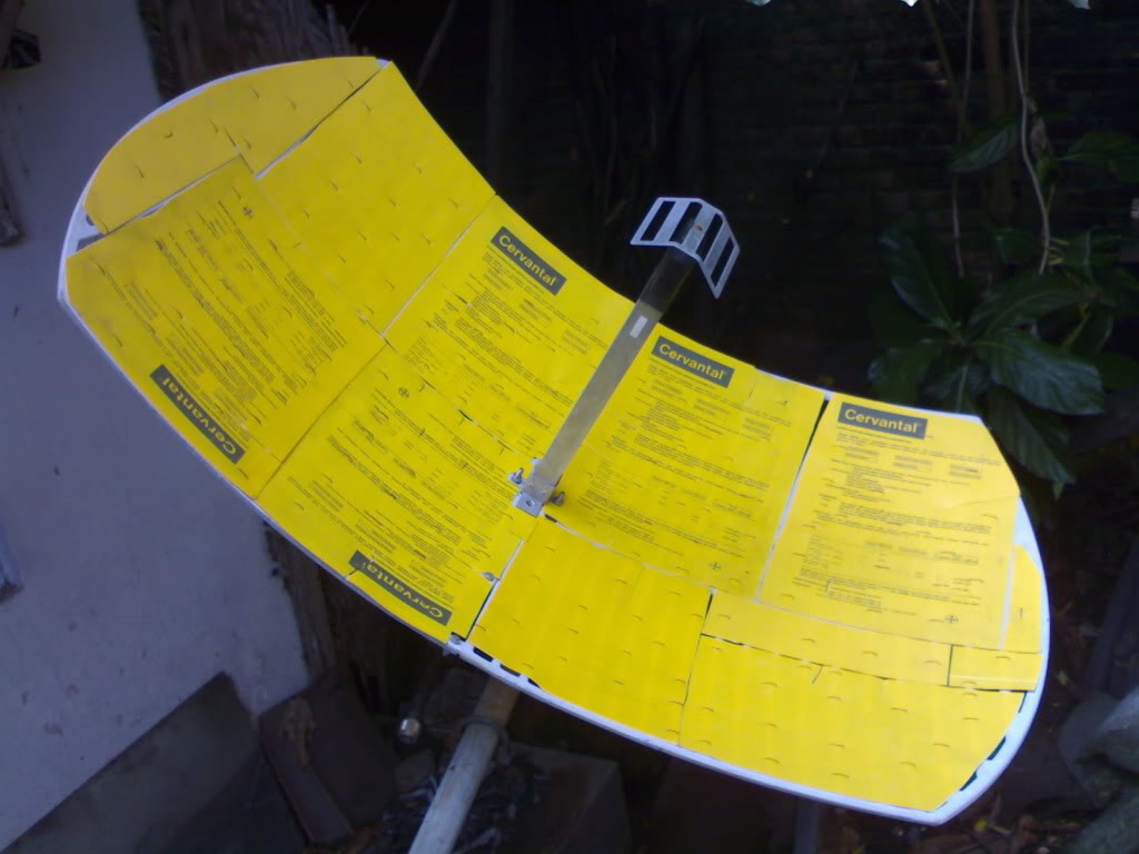

Berawal dari nembak hot spot yg jaraknya cuma 200-an meter, tapi buat dapet signal yg bagus susahnya minta maaf ..........eh minta ampun.
Gimana gak susah dpt signal bagus, lha wong gak bisa dpt LoS. Dari arahku titik hotspot langsung tertutup gedung bertingkat (posisi gedung bertingkat bersebelahan langsung dgn titik hotspot) dan hanya ada sedikit celah yg bisa terlihat.
Signal yg didapat cuma di kisaran 19 dB sampe 22 dB dgn TL-WA601G
Muncul ide unt melapis antena grid tsb manjadi solid ( tidak berlubang ). Dgn asumsi permukaan pantul yg rapat akan lebih baik drpd yg berlubang lubang, sehingga bisa memperkuat penerimaan signalnya.
Jadilah grid saya lapis dgn lembaran dr stopmap plastik yg kebetulan ada banyak di gudang.
Dan hasilnya setelah saya pasang kembali signal yg didpt ada kenaikan menjadi 28 dB - 30 dB.
Lumayanlah dapat tambahan signal.
Ini hasil antena grid yg saya lapis dgn lembaran stopmap plastik :

jika dimodifikasi seperti itu harus diperhitungkan selain load antenna itu sendiri wind load juga harus diwaspadai. apalagi kalo dipasang rada tinggi daerah yang banyak angin ... bisa jatoh nanti ...

Ketingian antena cuma 6 meter.
Dan yg lebih penting ini sekedar pembelajaran "bagaimana mensiasati suatu permasalahan".
Ini juga tidak akan sy pasang permanen.
Terimakasih bang ian.

thanks, sharing experiment-nya sangat menambah wawasan dan pengetahuan untuk saya. aku nggak sangka kalau bahan non logam juga bisa memantulkan signal wifi.
Re: modifikasi antena grid
bahan non logam bisa memantulkan signal 2.4 GHz dengan catatan density / kepadatannya mencukupi.

ada satu cara yg bisa dipakai unt melihat apakah suatu bahan bersifat memantulkan atau meredam signal ( wifi ).
Bahan tsb dipanasi sebentar ( misalnya dgn oven microvawe ), kalau bahan tsb awet / lama menyimpan panas maka bahan tsb bersifat menyerap gelombang wifi.
Sebaliknya bila bahan cepat dingin berarti bahan tsb melewatkan gelombang wifi.
maaf, bila ada kesalahan mohon dibetulkan.

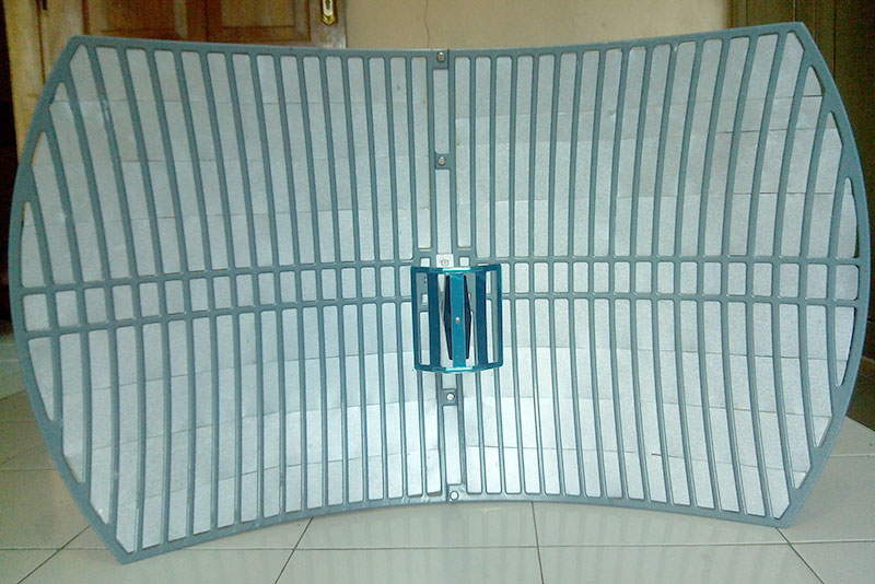

singkat cerita di kantor sy ada inventaris antena grid yg sudah rusak, begitu sy perhatikan/dilihat2  grid kayaknya yg rusak pada bagian moncong grid-nya (pecah).
lihat gambar
yg ingin q tanyakan ke agan2 :
kalau semisalnya alat tersebut pada bagian moncong'y bisa di ganti. kira2 harganya brp trus jenis & nm barangnya ap ....?
*) 24 dbi 2.4 Ghz
tlng kasih sy pencerahan, matur nuhun...:(

Ada koq yg jual.
Sy pernah ketemu ( tp web nya lupa ). Dia jual antena tsb harganya 150 ribu rupiah.
Bagian moncong tsb adalah antena (ada didalamnya) dan reflektor kecil (grid).
Wah kalau cuma grid nya yg rusak coba diganti saja dgn kawat kasa almunium (spt yg buat reflektor parabola ) saja. di potong dan di tekuk spt bentuk aslinya, pasti beres.

Setelah 2 tahun lebih antena ini berdiri, keadaanya sudah berubah seperti foto dibawah.
Bagaimana kinerjanya ?
Masih tetap stabil buat nembak hot spot punya tetangga.......
http://i746.photobucket.com/albums/xx106/wheru/pertama/IMG_3516.jpg

Kalau pakai aluminium foil gimana yah hasilnya ?
hasilnya lebih bagus karena tingkat kepadatan bahannya lebih rapat/padat dari pada plastik

hasilnya lebih bagus karena tingkat kepadatan bahannya lebih rapat/padat dari pada plastik, tetapi riskan robek karena bahannya tipis

kalo bahan yg dipakai untuk melapisi pakai seng mungkin lebih bagus mas...

Kak...mohon pencerahannya ya...
Saya pake Grid TP-Link dan saya kawinkan dengan TP-Link TL-WA5210G dengan ketinggian hanya 6m.Dengan ketinggian itu hanya mendapat hasil sekitar 10 s/d 13 db aja.Dan rencananya saya akan modifikasi grid tersebut menutupinya dengan Kaleng coca-cola atau bahan alumunium tipis lainnya.Apakah bisa mencapai maksimal seperti yang kakak buat menggunakan bahan plastik tersebut???Makasih ya kak...mohon tambahan infonya....
